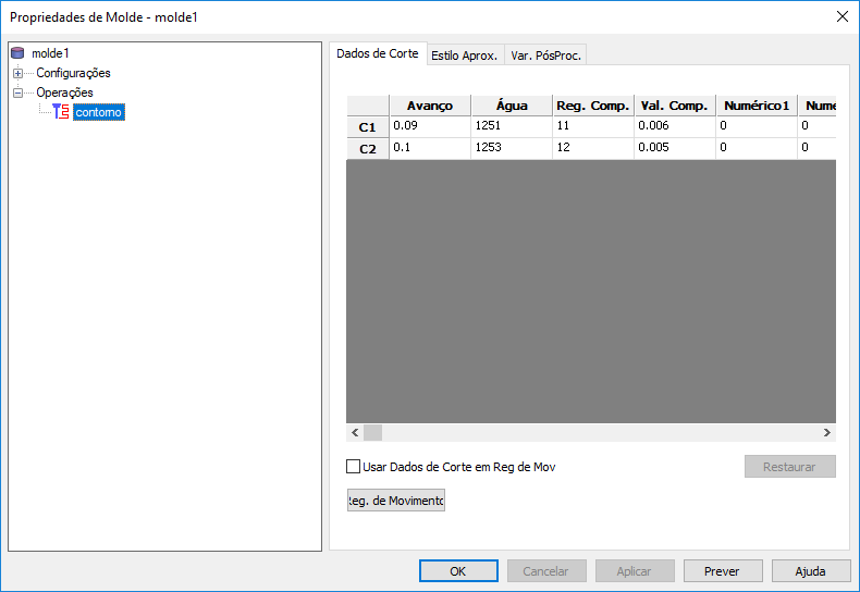

No exemplo acima, C1 é o primeiro passo e C2 o segundo.
Avanço é a taxa de avanço.
Água é onde valores EPAK são inseridos. Para um valor EPAK de E1251, insira 1251.
Reg. Comp. associa cada Val. Comp. a um passo específico e aparece como H11, H12, e assim por diante no código numérico.
Val. Comp. é basicamente o raio do fio mais o offset do fio. Val. Comp. também deve estar presente na documentação da sua máquina.
Um exemplo de código numérico para o exemplo acima é mostrado abaixo, com os valores da tabela marcados em negrito:
N10 G90 N15 M101 N20 M106 Q-2 N25 G53 G92 X-95.956 Y-61.722 Z0 N30 M20 (WIRE THREAD LN) N35 M78 ( FILL TANK ) N40 M78 N45 M80 ( FLUSHING ON ) N50 M82 ( WIRE FEED ON ) N55 M84 ( MACHINING ON ) N60 M90 ( ADAPTIVE CONTROL ON ) N65 H11=0.006 N70 E1251 F0.090 N75 G01 G42 X-369.727 Y-348.437 H11
