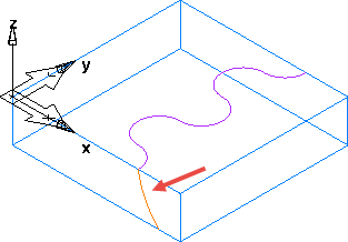

Você pode definir a forma das paredes de uma figura de Postiço, Lateral, ou Cavidade especificando uma curva de seção transversal. Essa curva é varrida ao longo da curva da figura para criar a forma geral. A curva precisa:
utilize essa curva de seção transversal: |

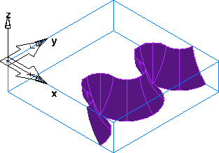

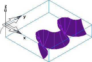

para criar esta figura: |
