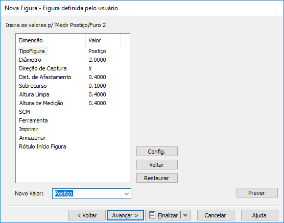

Para editar os valores nessa página:
Tipo Figura — Selecione Postiço, Broquear, ou Postiço Obstruído.
Diâmetro — Insira ou selecione o diâmetro da figura.
Direção de Captura — Selecione a direção de captura no menu Novo Valor entre -X, +X, -Y, +Y, X, Y, ou XY.
Dist. de Afastamento — Insira ou selecione a distância do início da passada do apalpador ao ponto de captura nominal.
Sobrecurso — Insira ou selecione a distância do ponto de captura nominal ao final da passada do apalpador.
Altura Limpa — Insira ou selecione o comprimento da passada limpa.
Altura de Medição — Insira ou selecione a distância pela qual o apalpador desce abaixo da posição da figura antes de capturar.
Especifique as opções de atualização a serem passadas para o XBUILD:
Parâmetro de Atualização — Insira um valor a ser passado para o XBUILD.
Config. — Você precisa clicar no botão Config. para salvar um Novo Valor para o atributo selecionado.
Voltar — Clique nesse botão para retornar o atributo selecionado para o valor padrão.
