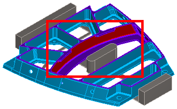

Essa peça exemplo apresenta uma superfície vertical, exibida em vermelho, com duas abas no topo:

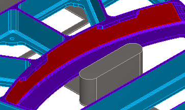

A superfície é exibida aqui em maiores detalhes:

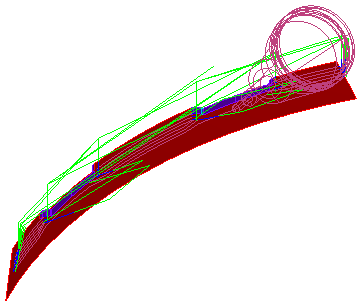

Utilizando uma estratégia Isolinha, com Suavização do eixo ferramenta habilitado e Inclinar Eixo configurado como Inclinar então aproximar sem valor de Distância de suavização, a ferramenta executa mudanças repentinas de direção. Por exemplo, usina a área abaixo da primeira aba numa posição inclinada:

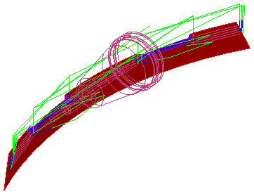

Então retorna para uma posição vertical entre as abas:

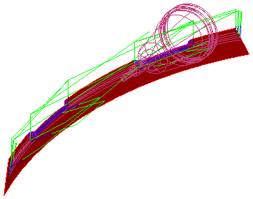

E retorna para a posição inclinada para usinar a área abaixo da segunda aba:

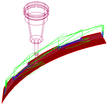

Com um valor de Distância de suavização longo o suficiente para cobrir a área entre as duas abas, a ferramenta permanece inclinada ao usinar entre as abas:
