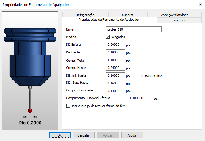

Apalpador
Diâmetro da Esfera
Diâmetro da Haste
Comprimento Total
Comprimento da Haste
Diâmetro Inferior da Haste
Diâmetro Superior da Haste
Comprimento do Cone
Haste Cone — Desmarque essa opção para obter uma haste de diâmetro constante e inserir o Diâmetro da Haste em vez de Diâmetro Inferior da Haste e Diâmetro Superior da Haste.
Nome — Insira o nome que identifica a ferramenta. O nome precisa ser único entre todas as ferramentas na base.
Medida — Indica as unidades utilizadas para reportar as dimensões da ferramenta. Selecione Polegadas para unidades em polegadas ou desfaça a seleção para unidades em milímetros.
