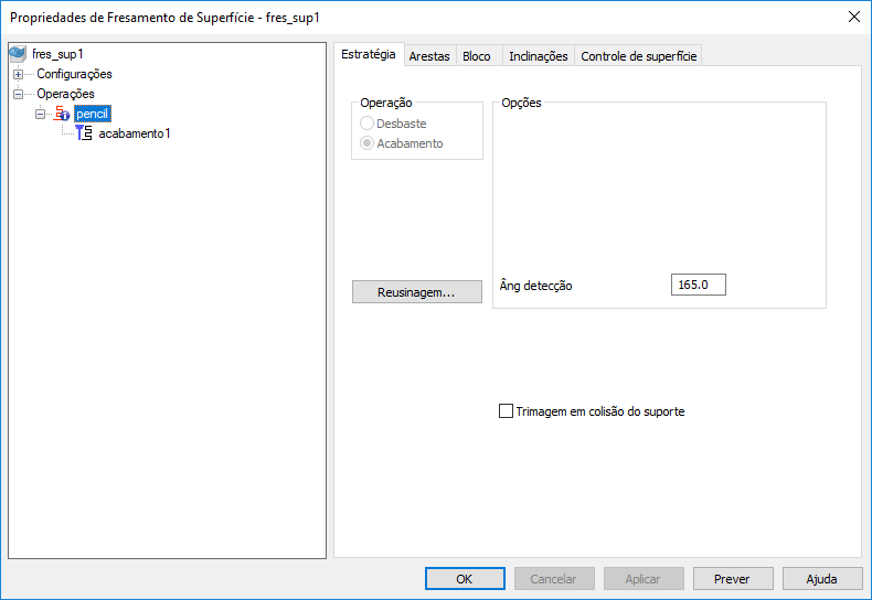

Guia Estratégia (Pencil)
Âng detecção — Somente cantos abaixo do ângulo especificado são encontrados.
Reusinagem — Clique nesse botão para exibir o diálogo Reusinagem.
Trimagem em colisão do suporte — Trima o percurso onde o suporte ou haste colide com uma superfície da peça, superfície de controle ou material não usinado. Quando selecionado, os atributos Folga de suporte e Folga da haste são exibidos na guia Fresamento para a operação.
