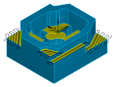

Figuras de Fresamento de Face podem ser criadas a partir de faces planas de um sólido ou superfícies planas utilizando o assistente de Reconhecimento de Figura. Funciona melhor em modelos sólidos pois as outras faces do modelo são evitadas quando os percursos são criados. Um exemplo de reconhecimento de figura de Face a partir de um modelo sólido é mostrado abaixo. Figuras de Face criadas a partir de superfícies não levam em consideração outras superfícies.
