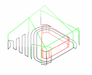

Este exemplo mostra um percurso sem o atributo Material ttl configurado.
Este é o mesmo exemplo com Material ttl configurado como 0.25 polegadas:
Este é o mesmo exemplo com Material ttl configurado como 1.0 polegada:
