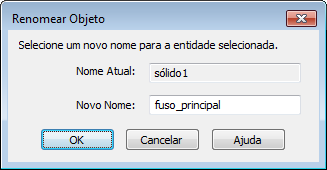

Para renomear um sólido:
  1. Clique com o botão direito no seu nome na Vista da Peça.
  2. Selecione Renomear no menu de contexto.
    O diálogo Renomear Objeto é exibido.
  3. Insira o Novo Nome para o sólido.
  4. Clique OK para salvar suas alterações.
