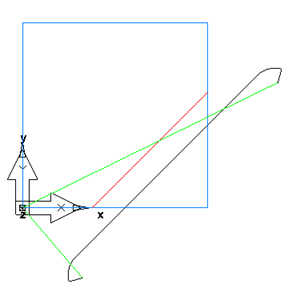

Selecione essa opção e insira uma Distância para adicionar um movimento em linha reta ao início e ao final de cada passo, de forma que compensação de fresa seja aplicada durante a entrada e a saída dos movimentos de Aproximação em Arco.
Por exemplo, esta figura Lateral:
Habilitado: |
Desabilitado: |
