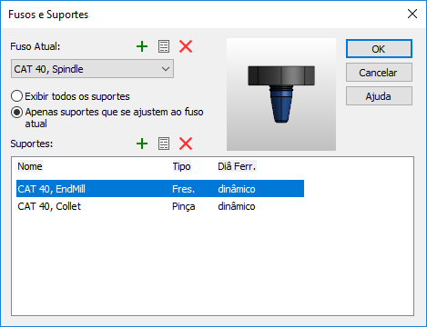

Utilize o diálogo Fusos e Suportes para visualizar, editar e criar novos fusos e suportes.
Para exibir o diálogo Fusos e Suportes, selecione a guia Figuras & Manufatura > painel Ferramentas > Fusos & Suportes.
O diálogo Fusos e Suportes exibe o fuso atual e os suportes definidos. Para alterar o fuso atual, selecione o fuso na lista Fuso Atual. Selecione um suporte para exibir a combinação de fuso e suporte na área de pré-visualização.
Clique na imagem de pré-visualização da ferramenta para arrastar e aproximar a vista. A orientação da visualização é determinada pelas configurações da página Opções > Vista > Máquina. Clique com o botão direito na imagem para acessar um menu de contexto.
Os botões de fuso são:
 Criar novo fuso — Exibe o diálogo Propriedades Fuso. As dimensões do fuso atual são utilizadas como dimensões iniciais.
 Editar definição de fuso — Exibe o diálogo Propriedades Fuso que permite visualizar e editar as dimensões do fuso atual.
 Apagar definição de fuso — Apaga o fuso atual e seus suportes.
Os botões de suporte são:
 Criar novo suporte — Exibe o diálogo Propriedades de Suporte. Cria um novo suporte para o fuso atual. As dimensões do suporte atual são utilizadas como dimensões iniciais.
 Editar definição de suporte — Exibe o diálogo Propriedades de Suporte, que permite visualizar e editar as propriedades do suporte atual.
 Apagar definição de suporte — Apaga o suporte de ferramenta atual.
