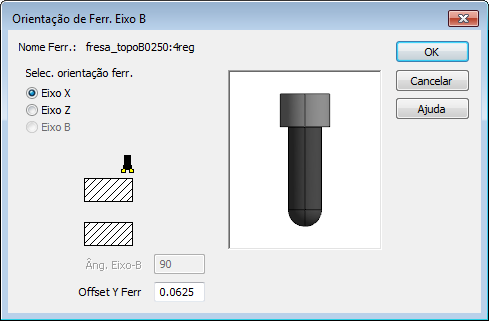

Diálogo Orientação de Ferr. Eixo B
Utilize o diálogo Orientação de Ferr. Eixo B para especificar a orientação da ferramenta para ferramentas de tornofresamento.
Para exibir o diálogo Orientação de Ferr. Eixo B:
  1. Certifique-se de que a opção Tornofresa esteja selecionada sob Percurso na guia Estratégia do diálogo Propriedades da Figura.
  2. Na guia Ferramentas, clique em Orientação de ferramenta tornofresa .
Selec. orientação ferr. — Selecione entre alinhar a orientação da ferramenta com o Eixo X, Eixo Y ou Eixo B.
Nota: Percursos eixo-X somente podem ser utilizados para figuras DE.
Offset Y Ferr — Insira o offset Y para a ferramenta. O valor padrão é 25% do diâmetro da ferramenta.
