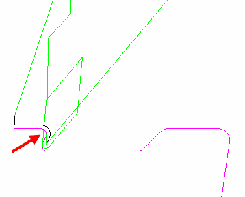

A opção Eixo-B simultâneo pode ser utilizada para cortar peças como a seguinte:

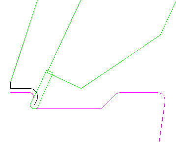

Utilizando uma ferramenta vertical, a ferramenta colide com a peça como mostrado:

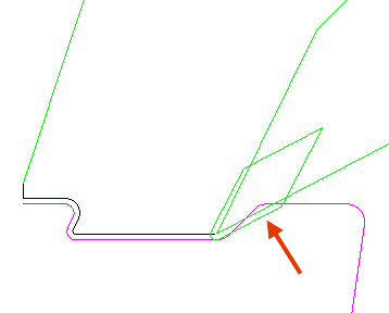

Utilizando uma ferramenta neutra com eixo B fixo, a ferramenta não tem problemas com a porção de contra saída nesse exemplo:

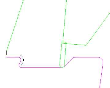

Porém, colide mais adiante:
Utilizando a opção de eixo-B simultâneo, a ferramenta pode cortar a peça inteira sem colidir, pois pode mover-se no eixo-B conforme corta:
