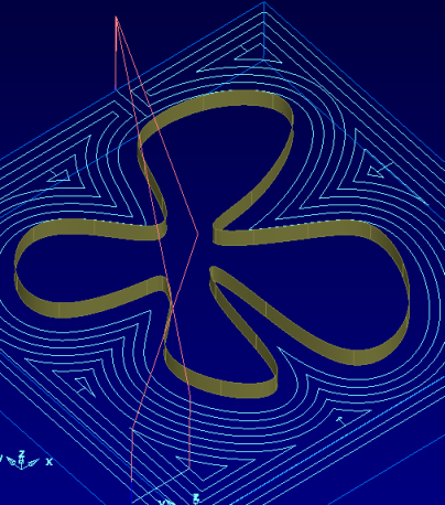

Figura de postiço:
Para uma figura de Postiço, o percurso apresenta bem menos retrações e mergulhos na margem do Bloco.
Exemplo de percurso tradicional:
Exemplo de percurso NT:
