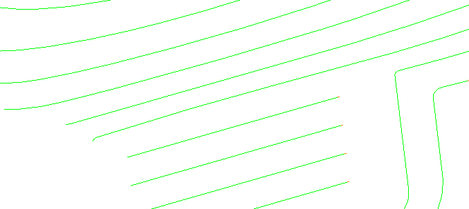

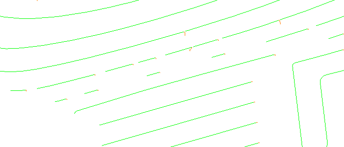

Esses atributos se aplicam à operação de acabamento. Reduzem desgaste da ferramenta, melhoram acabamento de superfície, e evitam engrenamento excessivo da ferramenta no material.
Usinar apenas mat. restante — Selecione essa opção para limitar os percursos a áreas onde uma quantidade mínima de material está sendo removida do modelo usinado.
Detectar material + espesso que — Insira um valor limiar. O FeatureCAM ignora material de resíduo que seja mais fino que o limiar especificado.
Compr. mín removido — Insira um valor limiar. O FeatureCAM ignora porções de percurso menores que esse valor.
