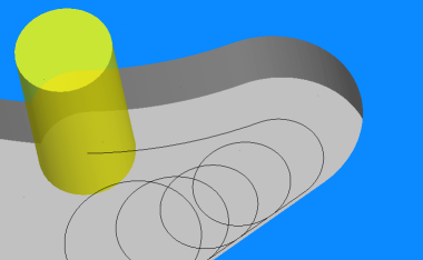

Você pode alcançar uma condição uniforme de corte controlando cuidadosamente a largura de corte. Limitar e controlar a largura de cortes é importante ao usinar blocos de material duro onde o passo lateral periférico programado é pequeno. O percurso Canto espiral é excelente para o controle da largura de corte. Ir de um passo lateral pequeno para um canto estreito ou corte de ranhura produz um grande aumento em porcentagem da largura de corte, até o inverso da configuração de porcentagem de passo lateral no FeatureCAM. Por exemplo, um passo lateral de 25% pode produzir um aumento na carga da ferramenta de 4 vezes, enquanto um passo lateral de 5% pode produzir um aumento de até 20 vezes na carga da ferramenta. As imagens a seguir mostram a largura variável de corte para um movimento de canto e a largura consistente dos cortes do percurso de canto em espiral.
O percurso é chamado de Canto espiral devido aos movimentos da ferramenta em torno dos cantos conforme avança. Com os cantos arredondados e os cantos em espiral, não há ângulos agudos no percurso e a largura de corte é limitada pelo tamanho do passo lateral especificado. Devido aos movimentos circulares adicionais e à carga restrita da ferramenta, espera-se que leve mais tempo para usinar a mesma cavidade do que os dois tipos anteriores de percursos. O percurso de canto em espiral usina os cantos e ranhuras várias vezes. Cada vez, a ferramenta corta não mais do que a largura de corte especificada. A imagem abaixo mostra a forma do percurso para o corte de um canto utilizando o percurso de canto espiral.
