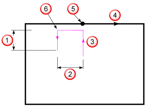

A operação de corte está disponível para figuras 2-eixos e 4-eixos.
Essa opção é normalmente utilizada após um contorno ter sido cortado com uma operação de retração.
Corte corta a porção do contorno deixada pela opção retrair. A usinagem ocorre na direção inversa da curva de usinagem, isto é, do ponto final do contorno para a posição de parada. O fio para antes de se afastar da peça. A posição de parada é mostrada como um pequeno quadrado.
Comprimento de retração
Comprimento de parada
Caminho do fio
Contorno
Posição inicial/final do contorno normal
Posição final inserida
