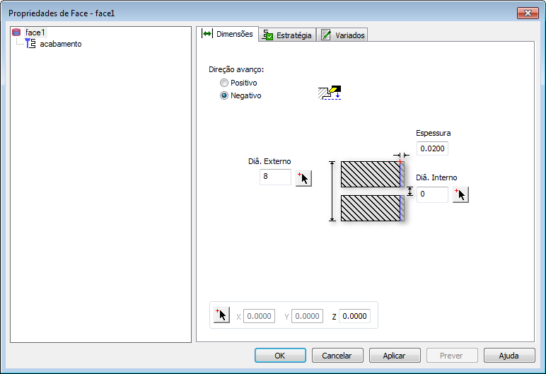

Guia Dimensões (Face)
Utilize a guia Dimensões para editar as dimensões de uma figura de Face.
Direção avanço — Selecione Positivo caso deseje cortar na direção +X ou selecione Negativo caso deseje cortar na direção -X.
Espessura — Insira a quantidade de material a ser removido em Z.
Diâ. Externo — Insira o valor X superior como o Diâmetro Externo.
Diâ. Interno — Insira o diâmetro interno.
