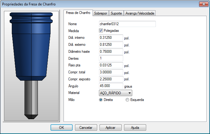

Fresas de Chanfro são utilizadas para figuras de chanfro ou para chanfrar furos de grande diâmetro.
Nome — Insira o nome que identifica a ferramenta. O nome precisa ser único entre todas as ferramentas na base.
Medida — Indica as unidades utilizadas para reportar as dimensões da ferramenta. Selecione Polegadas para unidades em polegadas ou desfaça a seleção para unidades em milímetros.
Diâ. Interno — Consulte o diagrama.
Diâ. Externo — Consulte o diagrama.
Diâmetro Haste — Consulte o diagrama.
Compr. Total — Consulte o diagrama.
Comprimento exposto — É a porção da ferramenta que se projeta do suporte quando o suporte é simulado.
Material da Ferr. — O material do qual a ferramenta é feita. Essa informação é importante ao calcular os avanços e velocidades.
Mão — Defina se a ferramenta é orientada para a Direita ou para a Esquerda.
