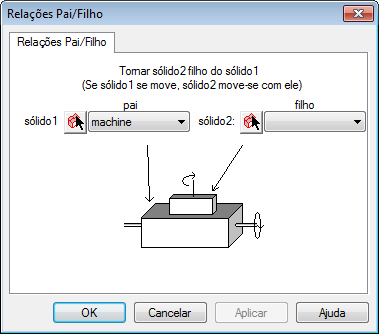

O primeiro passo na criação de uma máquina de simulação é especificar as relações entre os diferentes sólidos. Na imagem abaixo, Mesa C está posicionada acima de Mesa A. Se a Mesa A for movida, então a Mesa C deve mover-se junto. Isso é especificado indicando que Mesa A é pai de Mesa C.
Você especifica esse tipo de relação no diálogo Relações Pai/Filho.
Para exibir o diálogo Relações Pai/Filho, selecione Design de Máquina > Relações Pai/Filho no menu.
Para utilizar esse diálogo:
Todos os sólidos precisam ser associados à máquina. O sólido máquina na Vista da Peça não é um sólido real, mas representa o nível superior da máquina. Todos os sólidos precisam estar conectados à máquina para serem incluídos na simulação. As relações pai/filho são exibidas na Vista da Peça sob a categoria máquina. Um exemplo da hierarquia para uma máquina mesa-mesa simples é mostrado abaixo.
