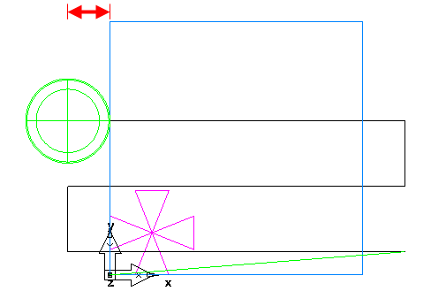

Este exemplo mostra uma vista de topo de uma simulação de linha de centro de uma figura de face utilizando o valor padrão de % Sobrecorte lat. de 100% do raio da ferramenta (a distância marcada com as setas):

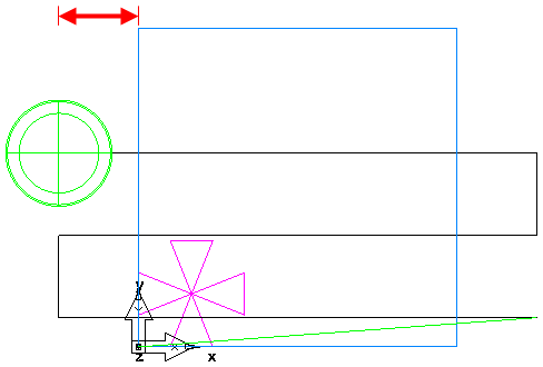

Este é o mesmo exemplo com o valor de % Sobrecorte lat. configurado como 150 % do raio da ferramenta:
