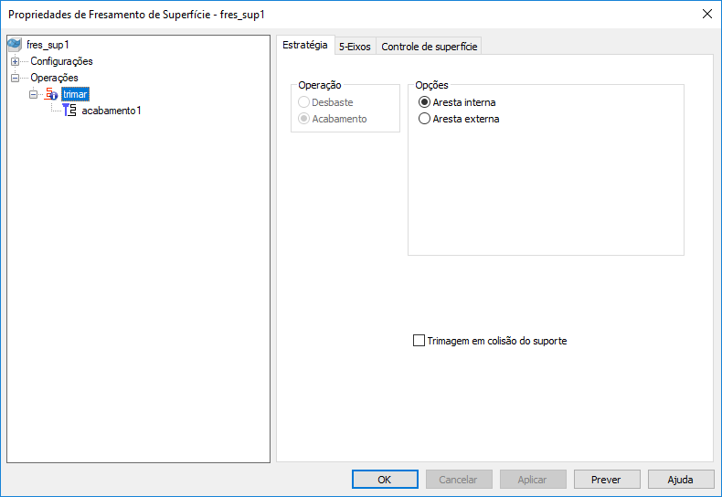

Aresta interna — Selecione essa opção para criar percursos na aresta interna da superfície.
Aresta externa — Selecione essa opção para criar percursos na aresta externa da superfície.
Trimagem em colisão do suporte — Trima o percurso onde o suporte ou haste colide com uma superfície da peça, superfície de controle ou material não usinado. Quando selecionado, os atributos Folga de suporte e Folga da haste são exibidos na guia Fresamento para a operação.
