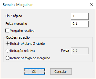

Para exibir o diálogo Retrair e Mergulhar, clique no botão Retrair/Mergulho na guia Fresamento de uma figura de fresamento de superfície.
Pln Z rápido — Insira a mínima distância segura em Z acima da sua peça.
Antes de executar um afastamento rápido de uma figura, a ferramenta retrai para a configuração de Plano de Z rápido para essa figura. O movimento rápido para a próxima figura muda em altura Z, isto é, muda coordenadas Z, se a próxima figura apresentar uma configuração de Plano Z rápido diferente. Então, quando alcançar a próxima figura, será no Plano Z rápido para essa próxima figura.
Esse valor é relativo ao topo do bloco no atual sistema de coordenadas do usuário. Compare com Folga de mergulho.
Folga de mergulho é a distância acima de uma figura em que a ferramenta começa a avançar. No caso de uma furação profunda, a ferramenta retrai para esta distância entre cortes intermitentes. Compare com Pln Z Rápido.
