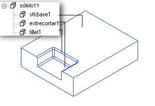

Para sólidos criados no FeatureCAM, um histórico de como o sólido foi criado é mantido, então você pode realizar alterações no sólido sem que seja necessário recriá-lo. Isso não está disponível para sólidos importados.
Sob cada sólido se encontra uma sequência de funções de design que foram utilizadas para criar o sólido.
Por exemplo, este sólido foi criado a partir do bloco, então uma cavidade foi removida, e então um fillet foi aplicado:
