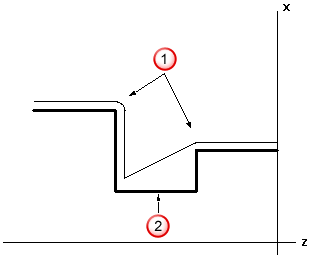

Recomendamos que você selecione a opção Verif. Ctr-saída para figuras de torneamento ou broqueamento. Esse atributo utiliza a geometria do inserto para evitar invasão.
Auto bolear arcos
Áreas de contra-saída
Se a figura não foi cortada por inteiro, pode ser porque a figura não pôde ser inteiramente cortada com a ferramenta selecionada. O FeatureCAM verifica o percurso para garantir que a ferramenta possa cortar o caminho especificado sem colidir com a peça.
Caso um conflito seja encontrado, o sistema altera automaticamente o percurso de forma que um caminho seguro seja mantido. Uma mensagem é exibida avisando ao usuário que o caminho foi alterado.
