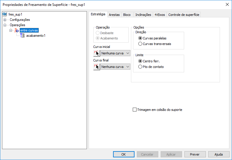

Guia Estratégia (Entre duas curvas)
Selecione a Curva inicial e a Curva final entre as quais usinar.
Curvas paralelas — Selecione essa opção para criar percursos paralelos às curvas que se estendem da curva inicial na direção da curva final.
Curvas transversais — Selecione essa opção para criar percursos que começam na curva inicial e seguem transversalmente para a curva final.
Centro ferr. — Selecione essa opção para limitar o percurso com base no centro da ferramenta.
Pto de contato — Selecione essa opção para limitar o percurso com base no último ponto de contato entre a ferramenta e a superfície.
Trimagem em colisão do suporte — Trima o percurso onde o suporte ou haste colide com uma superfície da peça, superfície de controle ou material não usinado. Quando selecionado, os atributos Folga de suporte e Folga da haste são exibidos na guia Fresamento para a operação.
