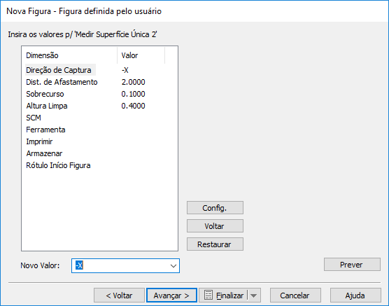

A figura Superfície Única captura um único ponto ao longo da direção especificada. A posição da figura precisa ser no ponto onde espera-se que o apalpador toque a peça.
			  Topo da superfície única:  |
			  Lateral da superfície única:  |
Para editar os valores nessa página:
Direção de Captura — Selecione a direção de captura entre -X, +X, -Y, +Y ou -Z; clique em Config. para salvar.
Dist. de Afastamento — Insira ou selecione a distância do início da passada do apalpador ao ponto de captura nominal.
Sobrecurso — Insira ou selecione a distância do ponto de captura nominal ao final da passada do apalpador.
Altura Limpa — Insira ou selecione o comprimento da passada limpa.
Especifique as opções de atualização a serem passadas para o XBUILD:
Parâmetro de Atualização — Insira um valor a ser passado para o XBUILD.
Config. — Você precisa clicar no botão Config. para salvar um Novo Valor para o atributo selecionado.
Voltar — Clique nesse botão para retornar o atributo selecionado para o valor padrão.
