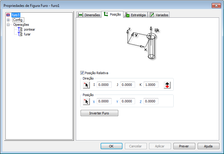

Guia Posição (Furo)
Utilize a guia Posição do diálogo Propriedades da Figura de Furo para editar a posição de uma figura de furo 5 eixos.
Posição Relativa — Configura as coordenadas XYZ com relação ao SCU (ou origem do Setup). Quando não selecionado, as coordenadas são relativas ao Sistema de Coordenadas Global.
Direção — Insira as dimensões do vetor de direção para especificar a direção do furo, ou clique em Selecionar posição e selecione dois pontos na janela gráfica para representar a direção.
Posição — Insira as coordenadas do topo da figura de Furo, ou clique em Selecionar posição e selecione um ponto na janela gráfica.
Inverter direção — Caso um furo 5-eixos seja criado na direção incorreta, clique nesse botão para invertê-lo.
