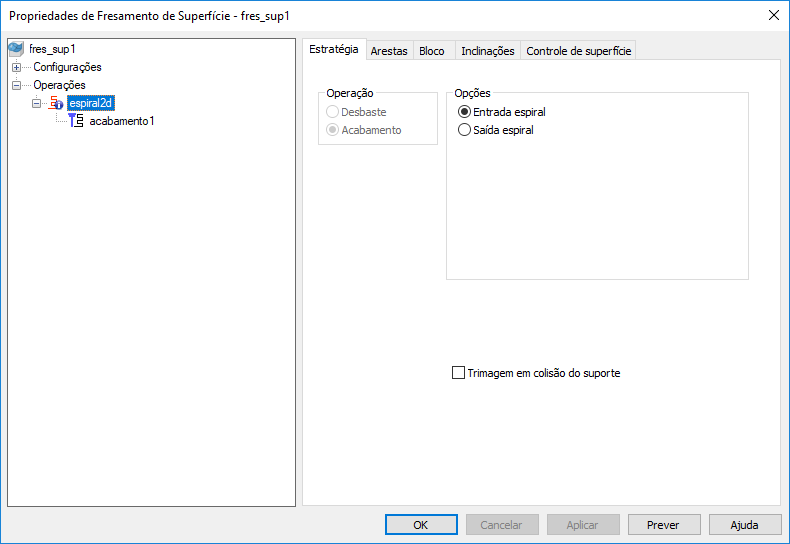

Guia Estratégia (Acabamento espiral 2D)
Entrada espiral — Selecione essa opção para um movimento em espiral a partir da aresta na direção do centro.
Saída espiral — Selecione essa opção para um movimento em espiral afastando-se do centro.
Trimagem em colisão do suporte — Trima o percurso onde o suporte ou haste colide com uma superfície da peça, superfície de controle ou material não usinado. Quando selecionado, os atributos Folga de suporte e Folga da haste são exibidos na guia Fresamento para a operação.
