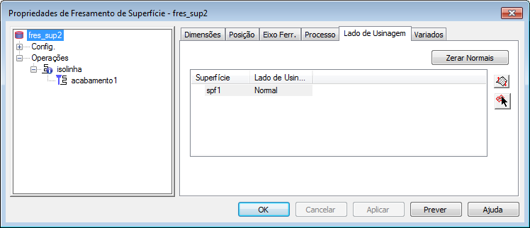

Você pode utilizar a guia Lado de Usinagem do diálogo Propriedades de Fresamento de Superfície para especificar o lado de usinagem de figuras de Fresamento de Superfície.
Essa guia mostra uma tabela de cada Superfície na figura e seu Lado de Usinagem atual.
O FeatureCAM tenta cortar do lado apropriado de uma superfície com base nas suas normais, mas às vezes você pode precisar orientar explicitamente uma superfície. Esta opção está disponível somente para estratégias isolinha.
Selecione um nome de superfície na tabela, e uma seta é exibida no modelo indicando qual lado da superfície é cortado.
Zerar Normais — Clique nesse botão para retornar o lado de usinagem de todas as superfícies para os padrões do FeatureCAM.
Trocar Lado de Usinagem — Selecione uma superfície na tabela e clique nesse botão para inverter o lado de usinagem. O Lado de Usinagem na tabela muda de Normal para Inverter. Clique novamente para retornar para Normal.
Selecionar superf. — Se existir mais de uma superfície na sua figura e você não souber o nome da superfície que deseja inverter, clique nesse botão e selecione a superfície na janela gráfica. O nome da superfície é destacado na tabela.
