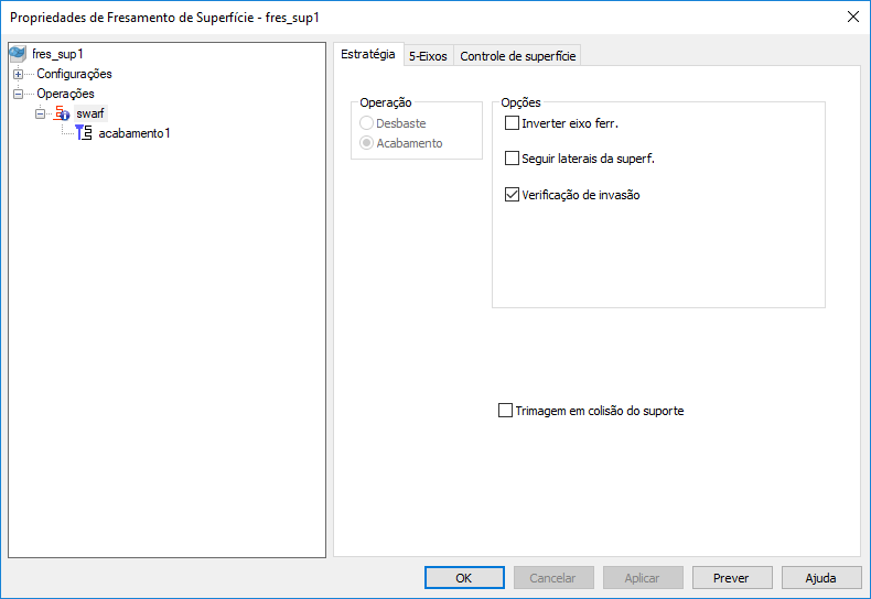

Inverter Eixo Ferr. — Se o eixo ferramenta estiver de ponta-cabeça, selecione essa opção para invertê-lo.
Seguir laterais da superf. — Quando selecionado, o percurso swarf segue a regra da superfície subjacente. Quando não selecionado, esse não é necessariamente o caso.
Verificação de invasão — Selecione essa opção para verificar o percurso quanto a invasões.
Trimagem em colisão do suporte — Trima o percurso onde o suporte ou haste colide com uma superfície da peça, superfície de controle ou material não usinado. Quando selecionado, os atributos Folga de suporte e Folga da haste são exibidos na guia Fresamento para a operação.
