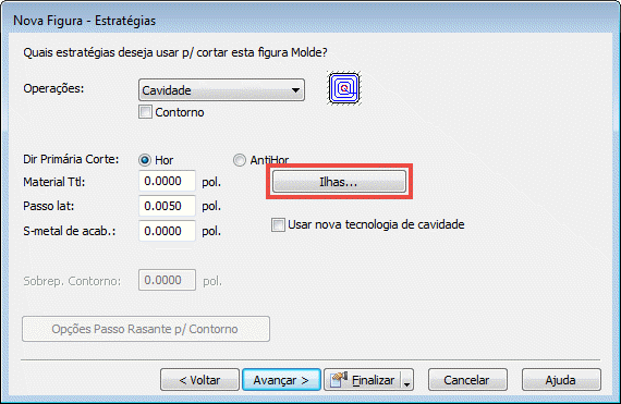

Você pode utilizar Ilhas com operações de Cavidade e ZigZag para indicar áreas em que não há bloco, evitando corte aéreo.
Quando você seleciona Cavidade ou Zigzag como a operação na página Estratégia do assistente de Nova Figura (ou a guia Estratégia do diálogo de Propriedades da figura), nota um botão rotulado Ilhas.

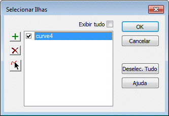

Clique nesse botão para exibir o diálogo Selecionar Ilhas e especificar as curvas que você deseja que atuem como ilhas:
O percurso evita a área dentro da ilha.
