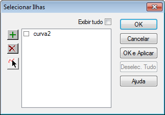

Diálogo Selecionar Ilhas
Você pode utilizar o diálogo Selecionar Ilhas para criar ilhas dentro de cavidades que não são cortadas.
Para exibir o diálogo Selecionar Ilhas, clique em Ilhas na guia Dimensões do diálogo Propriedades da Figura de Fresamento.
Nota: Isso somente pode ser feito para Cavidades criadas a partir de curvas.
Para utilizar o diálogo:
  1. Selecione a curva a ser utilizada como a ilha da cavidade.
    Ilhas são regiões não cortadas dentro de uma cavidade. Curvas de ilha precisam estar contidas dentro da curva de fronteira e não podem tocar-se ou sobrepor-se.
  2. Para remover todas as ilhas de uma cavidade, clique em Deselec. Tudo.
  3. Clique OK para fechar o diálogo.
