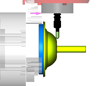

A haste na frente da peça torna difícil usinar com o ângulo padrão.
Utilizando uma estratégia 4º eixo rotativo com o ângulo padrão, o cabeçote da máquina colide com o mandril no ponto indicado por uma seta cor de rosa:

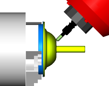

Utilizando um eixo ferramenta de ângulo B fixo de 45 graus, a ferramenta é inclinada e evita qualquer colisão:
