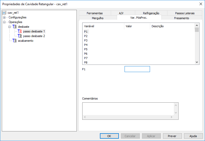

Utilize a guia Var. PósProc. do diálogo Propriedades da Figura para configurar as variáveis de pós-processador em nível de operação.
A guia contém uma lista de variáveis. Você pode inserir um Valor para cada variável de forma que, quando o nome da variável for utilizado no pós-processador, o valor atribuído tem saída gerada no código numérico.
Para atribuir um valor a uma variável, selecione o nome da variável na lista e insira o valor. Certifique-se de que, ao inserir o valor, o mesmo seja exibido na lista Valor.
Você pode atribuir um valor diferente a uma variável para cada operação, e pode definir os valores padrão para o documento no diálogo Atributos de Usinagem. O valor passado para o código numérico é obtido da operação ativa.
Você pode configurar um comentário para cada operação. O comentário da operação é incluído na folha de operação após os seus detalhes.
Você pode configurar um comentário padrão para o documento no diálogo Atributos de Usinagem. Se você não inserir um comentário para uma operação, o comentário padrão não é incluído.
