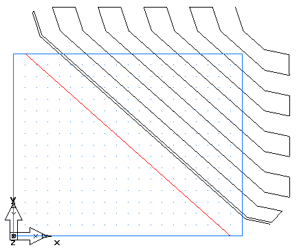

Todo passo lateral
O atributo Todo passo lat adiciona uma entrada e uma saída a cada movimento de passo lateral para uma figura aberta.
Este exemplo mostra o comportamento sem Todo passo lat. selecionado.
E com Todo passo lat. selecionado:
