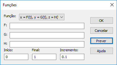

x = F(t), y = G(t), z = H(t)
Utilize esta função quando x, y e z são funções paramétricas.
Na lista Função, selecione x = F(t), y = G(t), z = H(t).
F,G, e H — Esses são os campos onde você constrói sua função. Você utiliza as operações descritas na seção Equações.
Início — Define o ponto inicial para o intervalo no qual sua função é avaliada.
Final — Define o ponto final para o intervalo no qual sua função é avaliada.
Incremento — Define o valor adicionado ou subtraído do ponto anterior avaliado para a função a fim de determinar o próximo valor a ser utilizado.
Prever — Gera a curva e exibe para revisão, mas não aplica a função gerada ao desenho como geometria. Dependendo dos seus pontos inicial e final e do incremento, pode levar algum tempo para avaliar e construir a imagem de visualização.

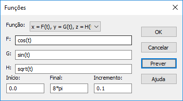

Exemplo x = F(t), y = G(t), z = H(t)
