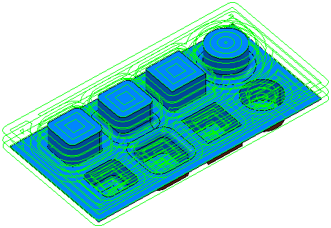

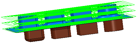

Nível — O FeatureCAM usina níveis Z planos inteiros.
Visualizando por um ângulo diferente, você pode observar que três níveis completos são usinados.

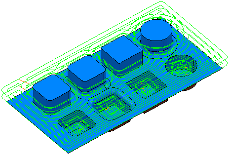

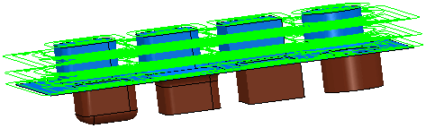

Área — O FeatureCAM usina somente áreas planas (em vez do nível inteiro).
Visualizando por um ângulo diferente, você pode observar que somente as áreas planas são usinadas no primeiro nível.

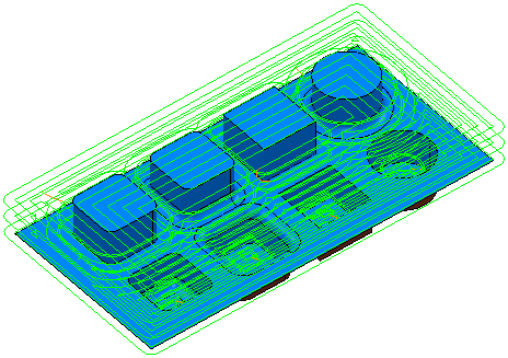

Desl. — áreas planas são ignoradas.
