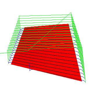

Plano entrada/saída
Os arcos e rampas são medidos com relação a uma das opções a seguir:
Normal à superfície: Movimentos de entrada/saída com relação à normal da superfície.
Horizontal: Movimentos são com relação a um plano horizontal. Direções da rampa podem ser direita ou esquerda.
Esq horizontal: Essa configuração é mais útil para caminhos unidirecionais. Assegura uma rampa à esquerda consistente.
Dir horizontal: Essa configuração é mais útil para caminhos unidirecionais. Assegura uma rampa à direita consistente.
Vertical: Movimentos são com relação a um plano vertical.
Padrão: O padrão para acabamento nível z é Horizontal, e Vertical para todos os outros.
