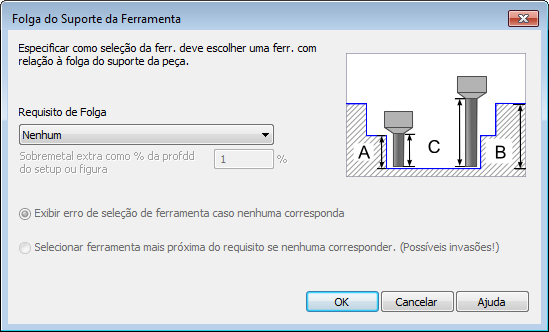

Utilize o diálogo Folga do Suporte da Ferramenta para especificar uma folga adicional para seleção automática de ferramenta do FeatureCAM para evitar invasões do suporte.
  Para exibir o diálogo Folga do Suporte da Ferramenta, clique em Folga do Suporte da Ferramenta na página Seleção de Ferr. do diálogo Atributos de Usinagem.
  Para especificar uma folga de seleção de ferramenta:
  - Na lista Requisito de Folga, selecione a folga desejada entre o suporte e a peça. Selecione entre:
- Nenhum — Selecione essa opção e nenhuma folga adicional será aplicada. Arquivos de peça antigos selecionam as mesmas ferramentas que antes.
- Figura — Selecione essa opção para assegurar que a ferramenta seja longa o suficiente de forma que o suporte não toque a figura.
- Setup — Selecione essa opção para assegurar que a ferramenta seja longa o suficiente de forma que o suporte acesse sem problemas a profundidade total abaixo do setup.
- Bloco — Selecione essa opção para assegurar que a ferramenta seja longa o suficiente de forma que o suporte acesse sem problemas a profundidade total do bloco.
- Insira um Sobremetal extra como uma % da profundidade do setup ou figura para deixar folga extra do suporte acima da figura, setup ou bloco.
- Selecione como seleção de ferramenta é afetada caso nenhuma ferramenta correspondente seja encontrada:
- Exibir erro caso nenhuma ferramenta satisfaça requisito — O FeatureCAM não seleciona uma ferramenta para a operação, então um erro é exibido durante criação de código numérico. Na Lista de Operação, um ponto de exclamação vermelho
 é exibido ao lado de operações sem uma ferramenta selecionada.
- Selecionar ferr. mais próxima do requisito se nenhuma corresponder — isso permite criar código numérico, mas pode resultar em invasões de suporte pois uma ferramenta menor pode ser utilizada.
- Clique OK para fechar o diálogo.
