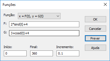

x = F(t), y = G(t)
Na lista Função, selecione x=F(t), y=G(t), o que modela funções paramétricas.
F,G, e H — Esses são os campos onde você constrói sua função. Você utiliza as operações descritas na seção Equações.
Início — Define o ponto inicial para o intervalo no qual sua função é avaliada.
Final — Define o ponto final para o intervalo no qual sua função é avaliada.
Incremento — Define o valor adicionado ou subtraído do ponto anterior avaliado para a função a fim de determinar o próximo valor a ser utilizado.
Prever — Gera a curva e exibe para revisão, mas não aplica a função gerada ao desenho como geometria. Dependendo dos seus pontos inicial e final e do incremento, pode levar algum tempo para avaliar e construir a imagem de visualização.
Exemplo x = F(t), y = G(t)
Por exemplo, considere uma elipse. Você pode utilizar matemática baseada em radianos ou graus, mas certifique-se de utilizar o intervalo correto para o sistema selecionado. Utilizando um sistema em radiano, especificar o intervalo de 0-360 (graus) não funciona.
Uma descrição simples de uma elipse em graus é:
x = <width> * sind(t) + <offset>; y = <height> * cosd(t) + <offset>
Se você não especificar um offset, a elipse é centralizada no SCU atual. O diagrama abaixo mostra uma elipse definida e pré-visualizada no FeatureCAM.
Nota: Você também pode criar uma elipse diretamente utilizando a ferramenta Curva Elipse.
