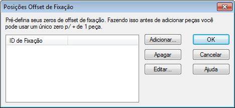

Você pode utilizar o diálogo Posições Offset de Fixação para criar, editar e apagar fixações num documento de fixação múltipla.
Para exibir o diálogo Posições Offset de Fixação:
no painel Passos.
ID de Fixação — Uma lista de fixações no documento de fixação múltipla.
Adicionar — Exibe o assistente de Fixação para criar uma nova fixação.
Apagar — Apaga a fixação selecionada.
Editar — Exibe o assistente de Fixação para edição da fixação selecionada.
OK — Fecha o diálogo e aceita as alterações.
Cancelar — Fecha o diálogo e cancela qualquer alteração.
