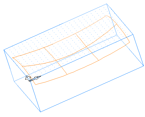

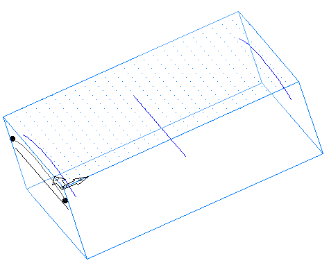

Exemplo de curvas separadas
O modelo da saboneteira utiliza uma superfície de curvas separadas. É útil entender suas curvas fonte. Utilizando um SCU na lateral do bloco como mostrado no diagrama, geometria simples foi desenhada a uma certa profundidade em Z (com relação ao Setup). A geometria foi então transformada em X para definir as curvas inicial, intermediária e final da superfície superior do eletrodo da saboneteira. Essas curvas foram então utilizadas para criar a superfície de curvas separadas. A geometria pode precisar ser invertida para obter a superfície correta.
