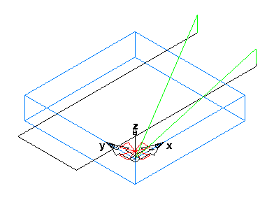

Esse exemplo mostra uma figura de Face com Conectar passos lat. c/ arco selecionado:

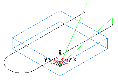

Compare com o exemplo com Conectar passos lat. c/ arco desmarcado (a configuração padrão):
