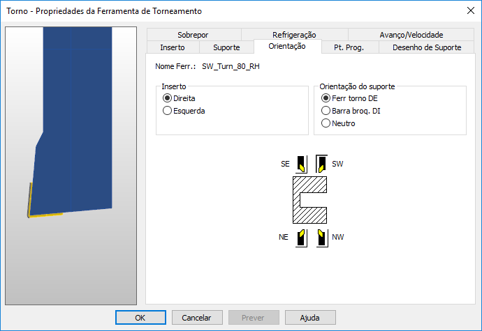

Na guia Orientação, é possível configurar a orientação do suporte na máquina e a mão da ferramenta.
Clique na imagem de pré-visualização da ferramenta para arrastar e aproximar a vista. A orientação da visualização é determinada pelas configurações da página Opções > Vista > Máquina. Clique com o botão direito na imagem para acessar um menu de contexto.
Nome — Especifica o nome da ferramenta atual.
Inserto — selecione a mão da ferramenta entre À direita e À esquerda.
Orientação do suporte:
, SW
, NE
, ou NW
