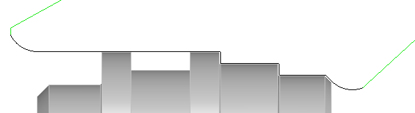

Este exemplo utiliza Entrada em arco e Saída em arco:

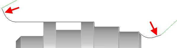

Ao utilizar Entrada em arco e Saída em arco com Comp RPF habilitado, pequenos movimentos lineares são adicionados ao percurso antes da entrada em arco e depois da saída em arco. Compensação está ativa durante os segmentos lineares:
