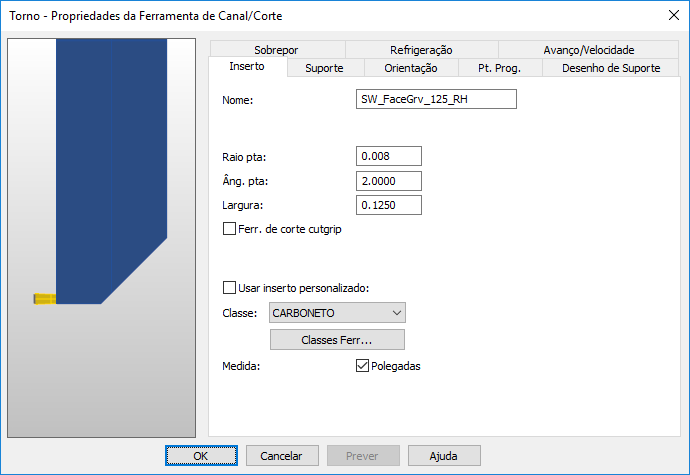

Clique na imagem de pré-visualização da ferramenta para arrastar e aproximar a vista. A orientação da visualização é determinada pelas configurações da página Opções > Vista > Máquina. Clique com o botão direito na imagem para acessar um menu de contexto.
Nome — Insira o nome que identifica a ferramenta. O nome precisa ser único entre todas as ferramentas na base.
Raio Pta é o raio da ponta cortante do inserto.
Largura é a largura ao longo do eixo Z de uma ferramenta de canal/corte.
Medida — Indica as unidades utilizadas para reportar as dimensões da ferramenta. Selecione Polegadas para unidades em polegadas ou desfaça a seleção para unidades em milímetros.
