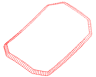

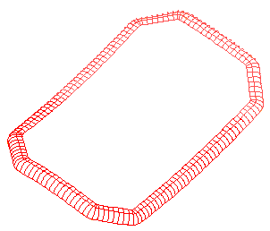

Considere o fillet no modelo da saboneteira. Se a superfície superior fosse de tamanho menor por qualquer razão, ou se o raio do fillet não alcançasse a superfície superior, uma operação de extensão poderia resolver o problema. Nesse caso, selecione guia Construção > painel Superfícies > De 1 Superfície > Estender.
A menos que você tenha certeza com relação ao seu processo, é mais seguro criar uma nova superfície em vez de modificar uma superfície existente. Selecione a opção Criar nova superfície e atribua um nome. Trabalhando com as opções de linhas e colunas e gerando pré-visualizações dos resultados, a superfície desejada é alcançada utilizando 1ª Coluna e uma extensão de 0.1 polegada.
