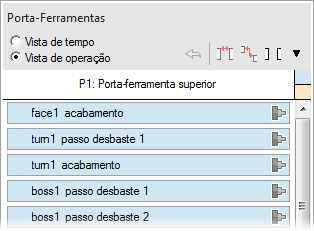

Utilize a Vista de operação para visualizar as operações na ordem em que são usinadas.
Operações são exibidas ao lado dos nomes das figuras em colunas organizadas por porta-ferramenta e fuso.
Arraste e solte operações dentro da grade para alterar sua ordem ou porta-ferramenta.
Utilize a barra de ferramentas no canto superior direito do painel Porta-Ferramentas para controlar a ordem das operações:
Desfazer modif. de códigos de sincr. — Clique nesse botão para desfazer alterações realizadas em sincronizações de operação. Isso não afeta alterações de porta-ferramenta.
Definir sincronização no início da operação — Selecione duas operações e clique nesse botão para sincronizar o início das operações.
Configurar sincro entre 2 operações selecionadas — Selecione duas operações e clique nesse botão para iniciar a segunda operação após a primeira operação ter sido concluída.
Remover todos os pts de sinc. de op. — Clique nesse botão para remover pontos de sincronização de todas as operações.
Expanda a lista para exibir essas opções adicionais:
Os ícones de fuso mostram qual torre controla cada fuso.
indica que esse porta-ferramenta controla o fuso principal.
indica que esse porta-ferramenta controla o contrafuso. A operação ativa nesse porta-ferramenta é responsável por configurar a direção e velocidade de rotação.
Exemplo
Por exemplo, se você deseja que a operação furo4 furar no Porta-ferramenta inferior seja executada antes da operação princ_desl desl. Fuso principal no Porta-ferramenta superior:
Uma linha vermelha é exibida na lista para indicar o ponto de sincronização. furo4 furar está acima do ponto de sincronização e ss1 desl Fuso princ e todas as operações subsequentes são exibidas abaixo dele.
