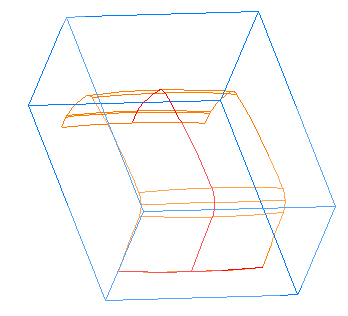

Exemplo de arraste

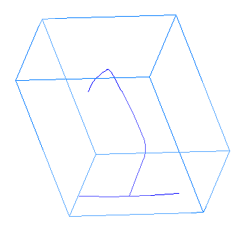

O alojamento do alto-falante utiliza uma superfície por arraste para definir ao lados de cima, de trás e de baixo em uma superfície. As curvas fonte são um segmento de círculo de grande diâmetro (1000 polegadas) e uma linha de centro através dos três lados (no diâmetro máximo do segmento). A opção Arraste translacional foi desativada para essa superfície a fim de manter o arco na mesma orientação com relação ao eixo durante todo o arraste. A base ligeiramente curvada é posteriormente aplainada com uma operação de Modificar superfície.
